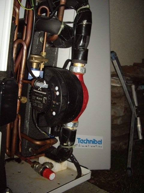

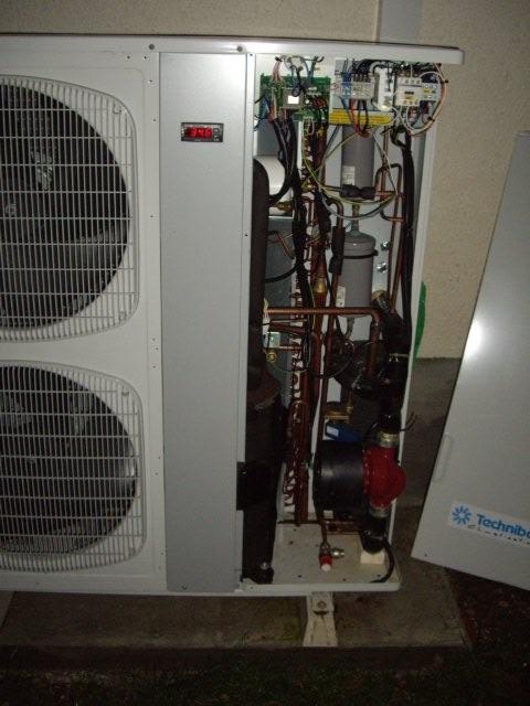

depuis le début d'année j'ai changé le circulateur de la pac PHR15 par un circulateur grundfos magna 32-100 entraxes 180.
je suis passé de 280W/h à 80W/h.

Le seul point négatif est le prix, autour de 500€. je m'en suis sortie pour moins de 300€ sur ebay.de. Et oui l'Allemagne toujours en avance.

je vous montrerais des photos par la suite.
J’allais oublier il ma fallu faire des modifs pour que ça fonctionne, car ces circulateurs ne fonctionnent pas à l'envers (eau qui descend) comme le circulateur d'origine. Donc inversion du circuit d'eau ainsi que des sondes de températures.
