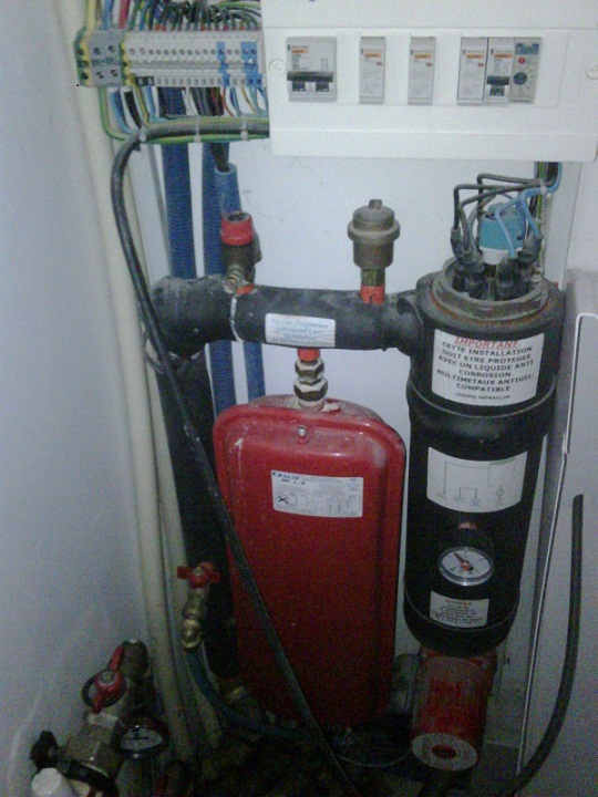

- sam44
- Messages : 1082
- Localisation : 44 guerande
C'est quoi ton module hydraulique?
Une photo capot ouvert serait bienvenue.
Une PHR 7 de chez technibel devrait convenir il y'aura uniqument a priori a virer le circulateur de ton module hydraulique.
Donne nous au moins la référence de ton module hydrau

- sam44
- Messages : 1082
Oui ça va coller,mais:lemakila a écrit :@sam44
Voici la photo.
D'après toi simplement en virant mon circulateur et ça fonctionnerait?
Je vais étudier ça merci
[/img]
de quel région est tu?
tes resitances sont utilisé ou pas?
Comprend pas bien a quoi peut te servir un "module hydraulique" pareil.
A la base dans les pmer il y'avait un circulateur il me semble (georges32 tu est la?)

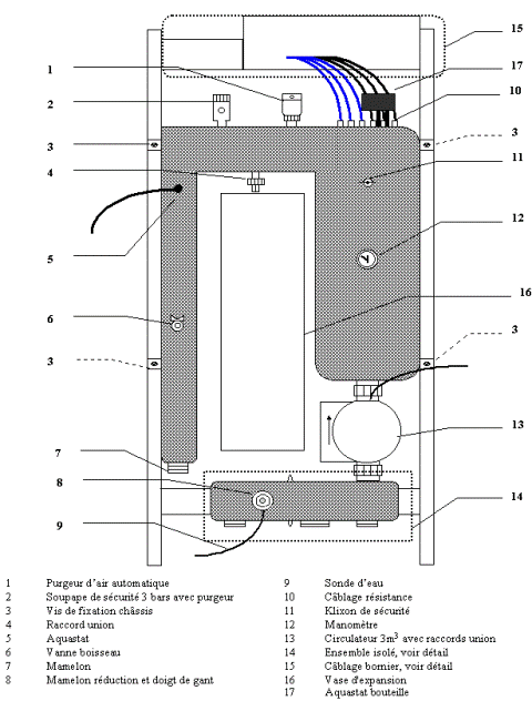

lemakila
- Messages : 5
- Enregistré le : mar. déc. 29, 2009 9:15 am
@jld82
Oui, merci le plus simple est d'utiliser encore une pac technibel. J'espère qu'elle durera plus longtemps que la pmer, car en changer tous les 8 ans je ne sais pas si c'est vraiment interressant. 2 installateurs différents m'ont dit que l'évapo était mal foutu car les tuyaux de cuivre se touchent et avec les vibrations ils finissent par s'user et se percer arrrgh!!!!
@sam44
Je suis du centre de la france. Il y a effectivemnt des résistances d'appoint (6 kW)qui se déclenchent lorsqu'il fait très froid. Il n'y a pas de circulateur dans le pmer.
C'est ce module qui gère toute la régulation par une loi d'eau, par contre c'est surement assez primaire car il gère 2 circuits plancher (1 au rez de chaussée et l'autre à l'étage) avec un seul circulateur, pas de vanne 3 voies. Je pense qu'il va falloir que je repense tout le système.
voici une présentation du système.
Merci à tous
Lemakila
@jld82
@sam44
Merci à tous
Lemakila
jld82
- Messages : 1570
Dans les PHR (ou PHRT) il y a un circulateur interne commandé par le relais km3. Le débit est de 1.5m3/h pour les PHR8
Suivant le circuit hydraulique (chaudière électrique en série après le condenseur) le circulateur interne de la PAC risque de faire double emploi avec celui de ton module hydraulique, mais ce que je ne sais pas c'est si les 3m3/h sont IMPERATIF pour la chaudière électrique que l'on voit sur la photo ou si 1,5m3/h permettrons d'éviter la surchauffe de la chaudière.
A noter qu'avec un MC8 (ou MCE8 , voir schéma sur la doc MC8 page 10): appoint chaudière électrique et régulation "loi d'eau" une sécurité est câblée entre le MC8 et le relais km3 de la pompe de circulation de la PAC (voir le schéma électrique du MC8 sur le site technibel.fr) : elle bloque l'activation de la chaudière électrique si km3 n'est pas activé.
