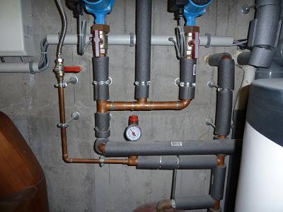

Ma question concernait le montage hydraulique effectué par mon chauffagiste car le départ eau chaude a la sortie de mon ballon tampon est relié par un raccord T au retour qui part vers la pac. Je pense que ce n'est pas normal et que cela entraine une surconsommation, par exemple pour le mois du 22 novembre 2011 au 22 décembre 2011 : j'ai consommé en tout (chauffage + electricite) 1900kw/h et la pac a fonctionné 192 h sur le compresseur 1 et 187 h sur le compresseur 2. qu'en pensez vous ? merci d'avance pour vos avis je posterai une photo de mon installation pac demain ou apres demain car ce raccord entre le depart et le retour m'intrigue.

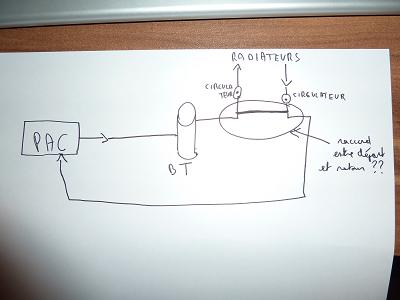

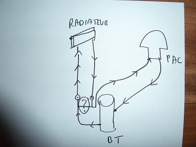

Voici mon schema en fait il est simple de la pac ver le BT pui ver s le circulateru puis radiateurs puis circulateur retiour puis pac mais entre depart et retour il y a un raccord (photo en gros plan dans le message precedent
est ce un schema normal

il me semble que le bypass n'est pas à la place indiqué sur le schéma par rapport aux circulateurs, le circulateur retour doit être après le bypass

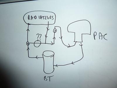

Pour ce qui concerne mon schema au stylo je l'ai refait donc tu pense que le raccord n'est pas au bon endroit il doit se trouver ou ?Image

désolé ce nouveau schema est le bon le raccord t est entre le retour radiateur et le depart BT
Est ce normal ? car la pac chauffe bien la maison (meme avec les -15c de decembre 2010).Image

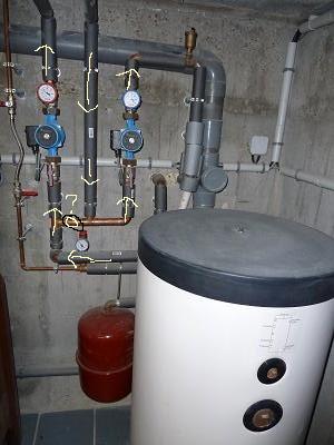

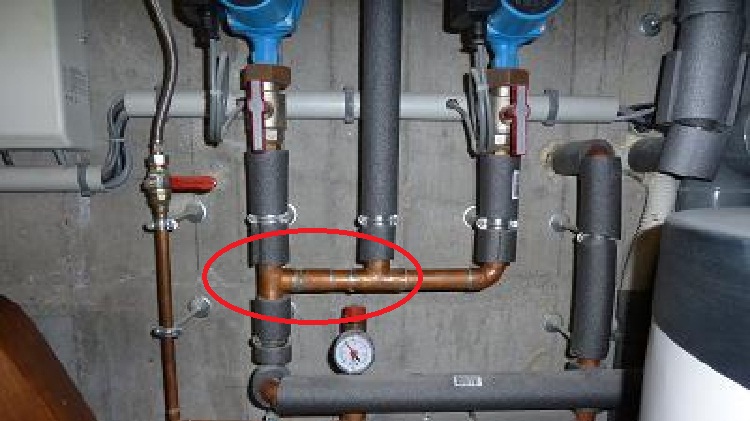

Je ne suis tres doué pour les schemas a la main j'ai indiqué sur la photo cidessous le sens de l'eau de chauffage.
J'ai peur que le raccord T (representé par un point d'interrogation sur la photo) ne soit pas placé au bon endroit d'ou mes consommation excessives (1137kw/h du 22/11/2011 au 22/12/2011.
A revoir je suis preneur de toute remarque, merci d'avanceImage
ok! là c'est beaucoup mieux!
cette liaison est normale, elle était préconisée il y a quelques temps par dimplex, remplacée depuis par un ddv qui est un double bypass avec 2 antiretours.
moi j'ai une soupape différentielle, c'est la même chose que toi, sauf que ma soupape laisse passer l'eau que si le circuit radiateurs force trop (radiateurs fermés par ex)!
ce by pass agit donc comme une soupape et a donc la fonction de facilité le passage de l'eau en cas de "restriction" dans le passage du réseau radiateurs permettant ainsi de maintenir le débit nominal de la pac et éviter un déclenchement HP!
reste à contrôler ton delta T (aller et retour eau) indiqué dans les caractéristiques d'exploitation avec 1 compresseur puis avec 2.

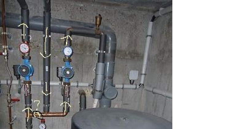

je ne vois pas très bien, la partie sous le ?, c'est un simple tuyau, l'eau boucle en circuit court comme la flèche rouge l'indique ? mais j'ai peut-être rien compris!Image
SAUF SI, les 2 circulateurs fonctionnent toujours pour avoir un retour ballon.
Est-ce bien cela? Dans ce cas, le circulateur de droite traite un mix retour radiateur + sortie ballon.
ctout
Messages : 382
Message par ctout »

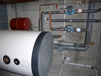

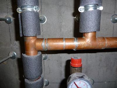

J'avais oublié cette photo
C'est bien un simple tuyau.
Donc le circulateur de droite, fait circuler un mix de température intermédiaire entre le retour radiateurs et le haut du ballon tampon ? et entre en conccurence avec le circulateur chauffage qui a tendance à boucler sur lui-meme (mix retour chauffage + ballon tampon,).
Je comprends bien que c'est pour le rôle différentiel et éviter des hp, mais alors, autant avoir 1 seul circulateur (comme dbercy je crois) et pas de liaison tuyau aller/retour;
Question, où est la sonde retour?

Pour repondre a dbercy mon hysteresie est reglée à 2.3 et mon delta T (pac en marche )est de 6c avec 1 compresseur :: mes consommations en été comprennent l'electricite courante et l'eau chaude.
Pour repondre a ctout ma sonde retour est cachée au dessus du BT sur la photo j'ai mis deux couches de calorifugeage.

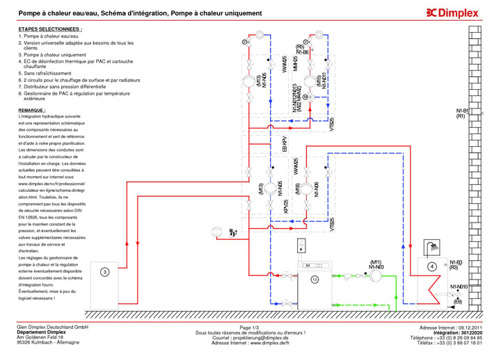

Je ne comprend pas du tout ce montage. Un seul circulateur suffit, et il faut placer une soupape différentielle entre le départ et le retour de la PàC, de sorte que si des robinets thermostatiques se ferment, la soupape différentielle maintient le débit sur l'échangeur de la PàC. C'est comme ça que je monte toutes mes installations sur lesquelles des robinets thermostatiques existent. Ouvrir les robinets à fond, c'est bien, mais ça ne permet pas toujours d'avoir des températures correctes pièce par pièce. Effectivemebnt, je pense que ce montage présente de gros inconvénients de fonctionnement.
