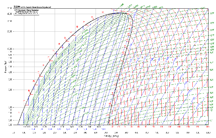

Salut compresseur Piston fonctionnant au R290 !!! (Sujet déjà évoqué avec Dbercy)
Pour ton ballon tampon, il ne sert que pour les court-cycles, pas pour le dégivrage comme els autres puisque la PAC dégivre par gaz chaud et non pas par inversion de cycle.
Donc dans l'absolue, pas besoin de BT techniquement, mais Dimplex préconise 1/10éme de ton débit PAC !!!
Soit 150 L minimum !

J'ai un parc de plus de 20 LA-PS et j'ai toutes les références des pièces détachées. Crois moi ! Compresseur piston MANEUROP, gamme R22 fonctionnant au R290, un dérivé du propane.
