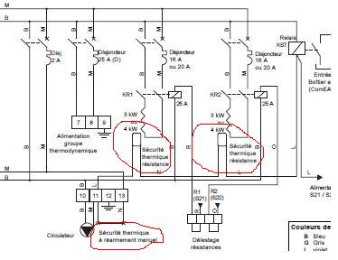

si vous n'êtes pas familier et équipé pour des mesures électriques en 220VAC, alors faites appel à un pro
dans le cas inverse le diag passe par la mesure de tension:
quel tension respectivement sur bornier (12,13) et (12,11) (schéma électrique ci-dessus) ?
si 220VAC sur les deux, alors quelle tension sur bobine relais KST ( souvent repèrée A1,A2 ) ?
en attente de réponse avant de passer à autre vérif

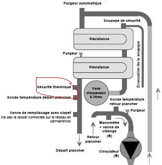

personne pour corriger les conn..ies que j'écris ?
si la sécurité thermique manuelle avait déclenchée, notre ami n'aurait pas de chauffage car pas de circulateur !!
expli :sur schéma l'alim circul est prise après la sécu thermique (60° doc)
d'après schéma, pb possible sur:
2 autres sécurités thermiques
relais KST

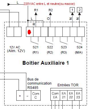

autre schéma pour test tension bobine KST:
en attente de retour

voici tardivement mes observations, bravo, c'est le relais KST qui est grillé, pourquoi ?
je vais le changer et je verrais bien.
merci encore
