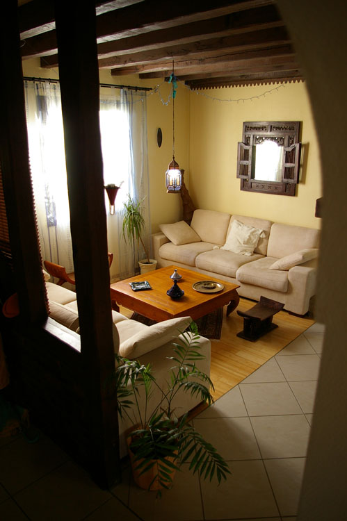

j'ai collé à l'ADHEFLEX 12m² de parquet bambou massif 9 mm sur mon PC révers. J'ai eu la joie de découvrir que mes lames étaient scintrées dans les 3D et ce, malgré 3 semaines de stockage dans la pièce de destination. J'ai dû lester le tout le tps du séchage avec les moyens du bord (bouteilles de gaz, sacs de ciment, parpaings... Cela n'a jamais bougé d'un poil. Je ferme le circuit correspondant en mode rafraichissement. L'hiver, on sent nettement que le chaleur est "retenue" par le parquet mais cela n'est pas grave car la pièce est ouverte sur une autre : les masses d'air se mélangent.
cdt
