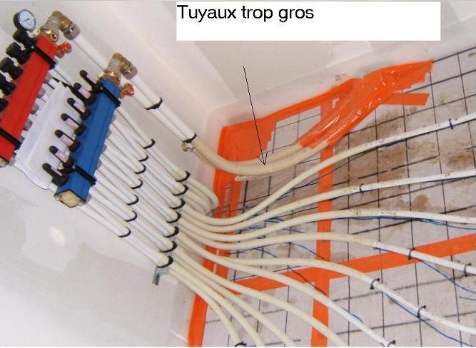

autre mauvaise nouvelle, le tuyau d'amenée d'eau au colecteur (40 mm de diamètre) n'a pas été assez encastré dans le TMS et a fait fendre la chape
le chauffagiste dit que c'est la faute du chapiste 'épaisseur chape 45-50 mm, il reste 10-15 mm au-dessus du tuyau)
ce type de montage vous semble-t-il correImagect ? à mon avis non

faudrait avoire une vue plus reculé mais je vois rien qui me choque.le boulot a l'air meme tres propre au niveau des raccordement.
Mano en place avant le coulage cuivre réticulé + cintro ...
Elle est fissuré comment ta chappe? on peut avoir des photos?

le problème est celui des gros tuyaux, c'est fendu au-dessus car il n'y a pas assez de chape (10-15 mm)
ces tuyaux n'ont pas été enterrés assez profond dans l'isolant
