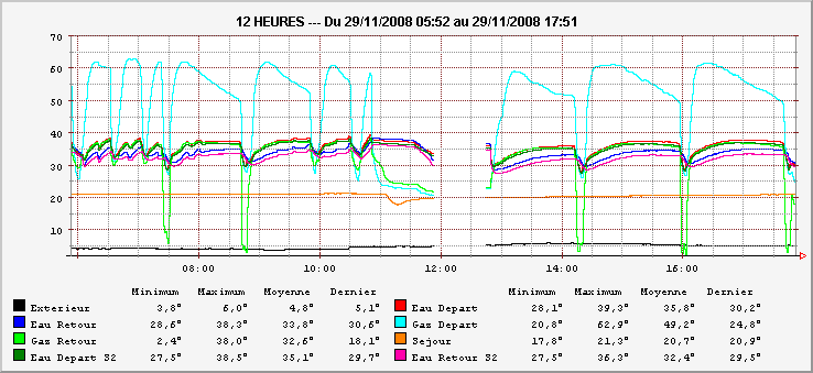

Jusqu'à présent, les principaux graphiques que j'ai pu mettre en évidence avec les nombreux outils à ma disposition maintenant (LogTemp, TeleInfoDisplay, TeleInfoOneWire, etc...) ressemblaient tous à ça :
Ici les relevés des sondes 1-Wire

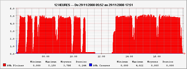

Ici les relevés de la consommation électrique instantanée en kwh
Constat : une consommation électrique très elevée pour une énergie restituée très médiocre que l'on peut facilement extrapoler avec la température du GAZ frigorigène à l'entrée de l'échangeur du module hydraulique (63° environ au maximum).
Naturellement, partant d'ici, tous les calculs de rendement effectués n'étaient guère valorisant allant d'un COP de 2 pour les meilleurs jusqu'à descendre à 1.5 pour les plus mauvais. Bref, très en deça de toutes données constructeurs.

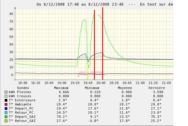

Devant cette température des GAZ très inférieure par rapport à celles que je pouvais constater chez les autres (ils se reconnaitrons) je me suis "amusé" à effectuer les mêmes mesures mais cette fois ci en plaçant deux autres sondes sur les circuits GAZ mais cette fois-ci directement au niveau du groupe extérieur.

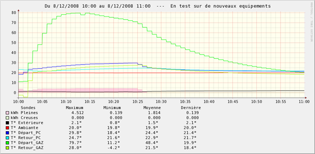

Et le résultat en image ci-dessous (graphique et données "brutes" en fichier Excel dispo sur demande)
Je constate que les températures de GAZ frigo en sortie du groupe rejoint tout à fait les standards de ce type de machine. La différence avec le même circuit mais mesuré au niveau du module hydraulique laisse donc apparaitre une différence pouvant aller jusqu'à 20° C. ENORME.
Pourquoi une telle différence :?:

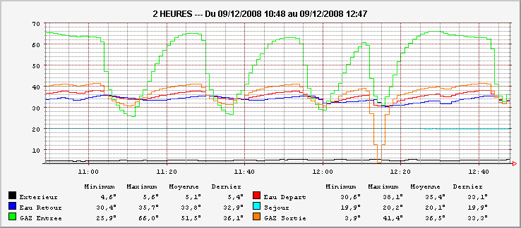

J'ai remarqué quelque chose de bizarre sur les T° d'eau départ et le GAZ retour.
En effet, en période de chauffe, sur mes graphiques la T° de mon eau de départ (Départ PC) du module intérieur est toujours située entre la ligne Départ_GAZ et Retour_GAZ donc au dessus de la ligne du Retour_GAZ. cf 1er graphique ci-dessous.
Sur les graphiques de Reigua, la T° de son eau de départ du module intérieur est toujours située sous la ligne du Retour_GAZ (GAZ Sortie). cf 2ème graphique ci-dessous.
Deux fonctionnements différents, avez-vous une explication ?

Cela est effectivement curieux et peut laisser supposer que la mesure est erronée, les sondes (retour gaz et départ Eau sont soient mal placées ou mal étalonnées) sinon, dans ton cas cela voudrait dire que tu as une sortie d'eau du module supérieure à la température de retour Gaz et qu'en conséquence tu aurais un échange négatif sur la sortie condenseur, cela me semble curieux.
J'avais constaté un phénomène similaire sur un des graphes de notre ami REIGUA et c'était une erreur de sonde, le graphique que tu présentes est la version 2, voila d'ailleurs les annotations que je lui avais envoyées à partir de la première version.

Ci-dessous un graphe que je viens d'extraire du TeleInfoOneWire
On remarquera aussi que le fait d'avoir inversé les sondes (et donc de les avoir repositionnées avec le plus grand soin comme toujours) a quelque peu modifié ce que nous avions pu constaté jusqau'à présent, c'est à dire que l'on constate maintenant que la température retour GAZ lue au niveau du module hydraulique est légèrement supérieure (1° en moyenne) à la température de départ de l'eau, ce qui me semble donc être tout à fait cohérent.
