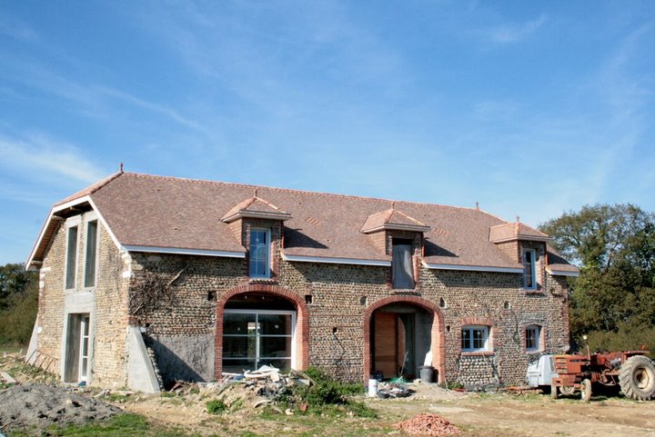

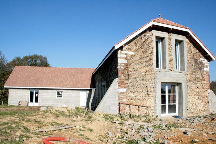

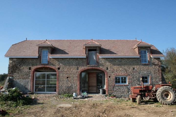

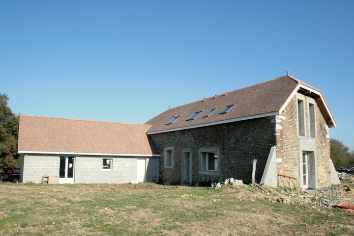

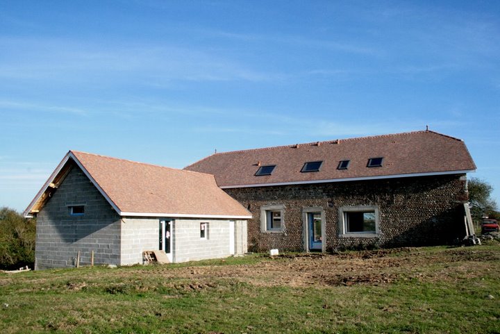

Ensuite il y a beaucoup d'ouvertures 16 en tout:
Voici quelques photos de l'orientation de la maison :
Façade EST :
Façade EST :
Façade NORD :
Façade SUD :
Façade SUD OUEST :
Façade SUD OUEST :
Dernier détail l"emplacement prévu pour la pac est sur le pignon du garage exposé aux vents dominants.
Merci et bonne soirée.

Pour moi, il faut absolument monter la PHR 15 minimum. Dans le cas contraire, vous allez chauffer à l'électricité. Sur un PC, avec -3 en température régionale, il n'y a même pas besoin d'appoint si la PàC est bien dimensionnée.
Pour le prix, normalement, un prix public, c'est le prix avec la marge de l'installateur. Mais si il veut reprendre une marge sur le prix public, il a le droit, les prix sont libres. Après, il faut faire jouer la concurrence.
A + Georges32
A + Georges32
