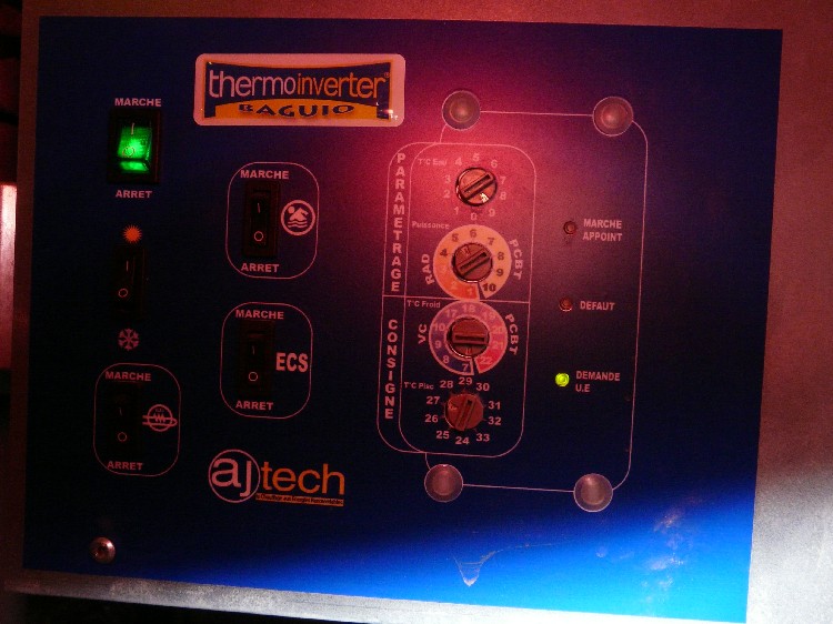

Voila depuis quelque jours, durant la nuit nous avons des température extérieur allant de 0°C a -10°C. et le matin lorsque je me lève, le système est en défaut, il fait donc très froid dans la maison. Lorsque je le rallume tout fonctionne de nouveau. Je pressise bien que cela arrive depuis que nous avons de grosses températures négatives.

Y a t'il des réglage a faire sur le groupe extérieur? car sur les carte du module Intérieur il y en a, mais pas utile pour mon problème.
Je vous joins une photos des boutons apparent sur le modules hydraulique. Donnez moi des avis, conseil ou expérience de quelqu'un qui s'y connait ou possédé le même système.
Le bouton marche arrêt de ma résistance, mettra celle ci en route, mais en permanence ou en fonction de la température prise par la sonde extérieur?
