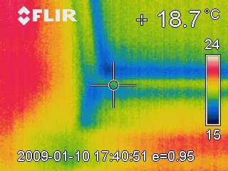

sam44,
Effectivement appareil bleuffant :wink: voici le modèle que j'ai pu tester (un ami travail dans ce domaine) il y a deux jours lorque les températures était très basses l'idéal car le delta est énorme entre l'éxtérieur (-11°C) et l'intérieur (20°C)!
http://www.weloveindustry.com/cameras-t ... 10743.html
un exemple velux posé il y a 3 ans par des artisans :
mon toit avec l'insert en route regarder le conduit de cheminèe bien plus chaud en rouge !!
Ma porte principal perte importante ! sans commentaire .....
en résumé les parties plus froide :
tous les angles des pièces .....
les jonctions plancher rdc + sol au niveau des plinthes (les fameux pont thermique)
tous les angles des velux ......
bien sur les pattes de scellement des portes + fenêtre et oui le polystyréne est enlevé à cette endroit...
pour réduire les pertes thermique :
injection de mousse poluréthane expansive
et remplacement des fenêtre + dormant
