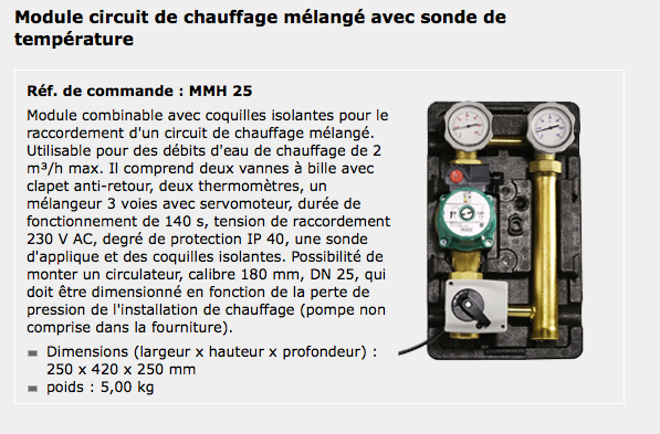

J'ai trouvé cela sur le site dimplex et c'est exactement ce que j'ai mis à part des circulateur grundfos, mais la vanne c'est celle-ci je pense ...
http://www.dimplex.de/fr/pac/eau-glycol ... lique.html

Alors cela te parle la vanne 3 voies mélangeuses avec servomoteur ?
Je dois avoir dans les 600 m3 (car vide sur séjour) pour 229 m2, départ. marne, isolation laine de roche 300/400 mm par endroit (mes toits terrasses sont isolés par le dessus 100 à 200 mm et le dessous entre 200 et 400 mm).
T° d'ambiance souhaitée dans les 20° en moyenne sachant qu'au rdc on a dans les 19,6° le tout sur plancher chauffant ... :)
Quand je jongle avec le circuit chauffage 2 et me positionne sur [ ] j'ai un delta de 2 à 3° avec une hysteresis de 1K tout semble ok apparemment, mais on a trop chaud à l'étage ...
Ballon Tampon 200 L
Chape Knopp
oui une vanne mélangeuse 3v pilotée par la régulation sert normalement à abaisser automatiquement la température d'un circuit particulier lorsque il y a plusieurs circuits et notamment si un circuit de radiateurs existe et nécessitant ainsi de travailler à une température plus haute pour la pac, le pc ne devant pas dépasser 35°!
Dans le cas d'un circuit unique sur pc, je ne vois pas trop l'utilité puisque une seule température est nécessaire et la pac peut travailler sans v3v avec une température basse.
Il aurait été plus judicieux de créer 2 circuits séparés (la régul dimplex peut gérer 3 circuits différents) dont 1 avec une V3V pour réguler l'étage et rabaisser ainsi la température de la zone "nuit" ou actuellement il fait trop chaud!.
Si un seul circuit existe et que tu as trop chaud à l'étage, et ben une seul solution, réduire le débit directement sur le distributeur du pc!

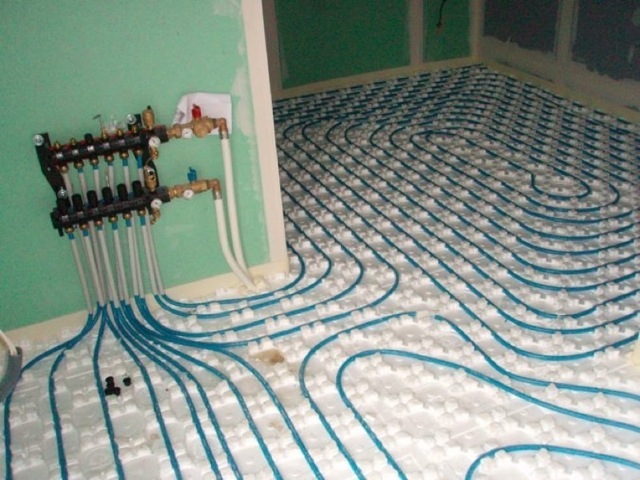

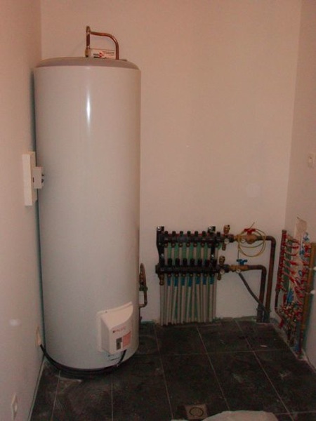

Voici les nourrices au rdc dans la buanderie
Nourrice dans une chambre pour l'étage
Le retour est en principe en haut ou en bas ?
Les T° que j'ai indiqué sont celles prises dans la chambre étage (28° thermomètre nourrice haute et 20° nourrice basse)
Est ce plus clair ainsi pour m'aider au mieux ? :)
Ballon Tampon 200 L
Chape Knopp
Normalement la nourrice de l'étage va a ta chaufferie (je l'espère) donc pas de problème pour réguler un 2ème circuit.
Le retour des nourrices c'est le bas couleur bleu donc celui qui indique une temp moins chaude. J'ai l'impression que la nourrice de l'étage est déjà bien "bridée" pour avoir un tel écart de température entre l'entrée et la sortie du pc (8°!!), donc ton installateur à déjà dû bidouiller pour réduire le débit, histoire de rafraichir le haut, mais cela ne semble pas suffisant. Pour moi, 28° c'est trop, à moins que tu ai lu cette valeur avec 0° ext!
